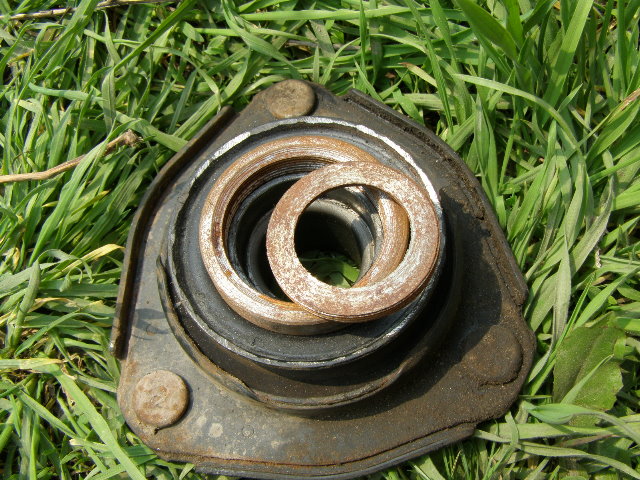

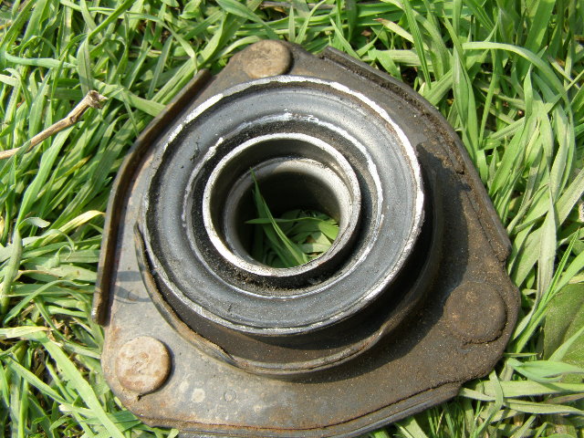

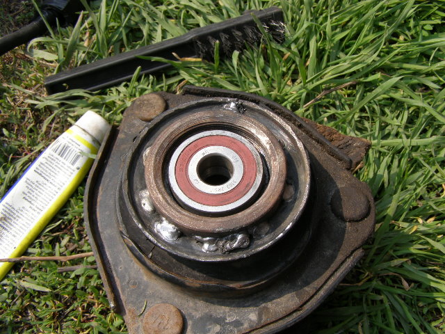

Так как нет смысла вылаживать фото как добраться до опоры и что снимать .Начну с главного:
Комментарий к файлу: розвальцовка и извлечение подшибника.Снимаем кромку вальцовки наждаком.
P4216400.JPG [ 1.23 MIB | Просмотров: 54942 ]
Комментарий к файлу: Вытачиваем такие штуки и нарезаем резьбу (токарь)
P4216401.JPG [ 134.3 KIB | Просмотров: 54941 ]

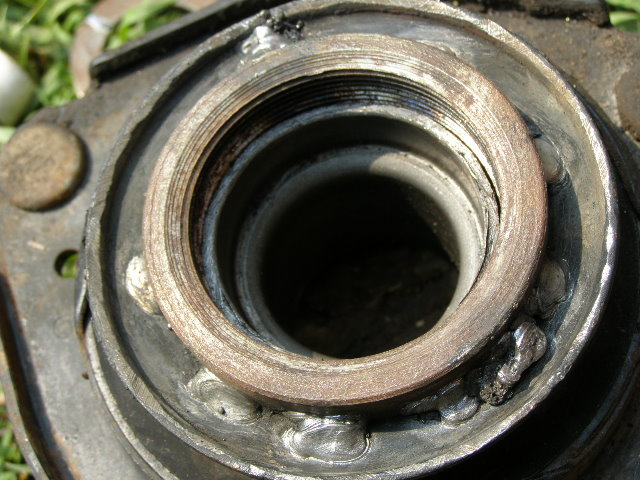

Комментарий к файлу: Обвариваем прихватками
P4216408.JPG [ 93.61 KIB | Просмотров: 54938 ]

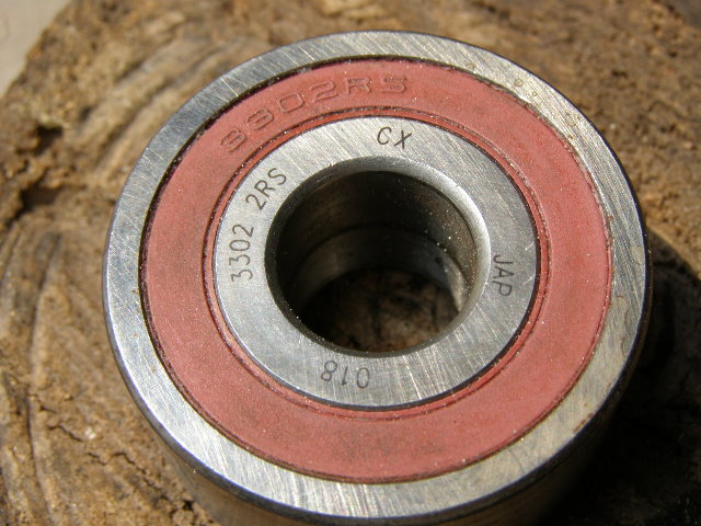

Комментарий к файлу: Подшипник двух рядный радиально упорный .Чуть шире стандартного.Номера его есть .Можете про бить его.
P4216404.JPG [ 89.71 KIB | Просмотров: 54938 ]

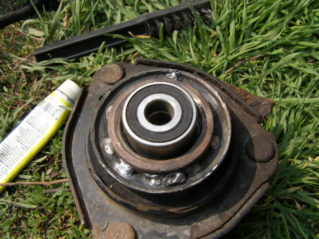

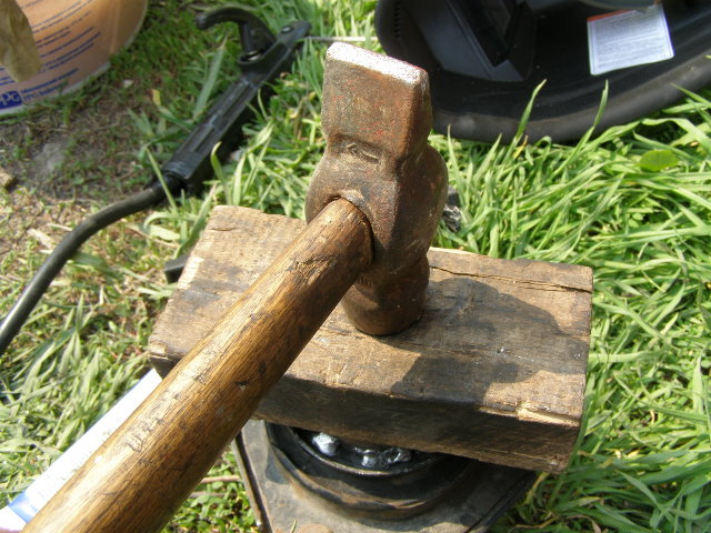

Комментарий к файлу: В ставляем его и поверх ложем старый.С верху досточка и бьём.
P4216409.JPG [ 112.96 KIB | Просмотров: 54938 ]
P4216410.JPG [ 109.51 KIB | Просмотров: 54938 ]

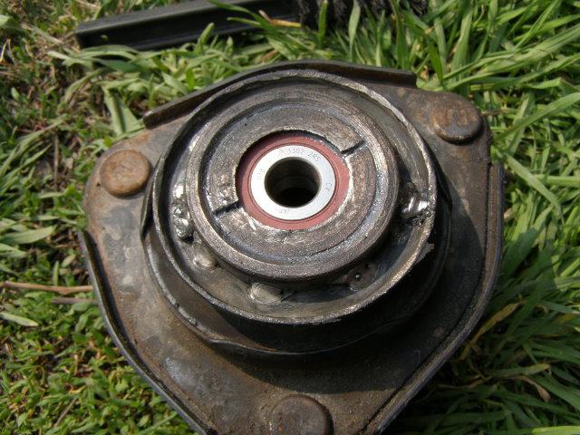

Комментарий к файлу: Подшипник за пресован.
P4216411.JPG [ 123.11 KIB | Просмотров: 54938 ]

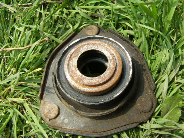

Комментарий к файлу: Вкручиваем зажимной шайбой и керним
P4216412.JPG [ 112.51 KIB | Просмотров: 54938 ]
P4216413.JPG [ 99.77 KIB | Просмотров: 54938 ]

Проверка подшибника-Ни каких люфтов. :ok По датам написания видно что прошол почти год

А чому вирішив 3302 ставити? На рос. форумі пишуть, що 6302 (як в оригіналі) нормально ходять. А ці 3302 щось важко знайти, на Екзісті не пробиваються.
СообщениеДобавлено: 12 май 2014, 21:06
Не внимательно читал! Радиальный подшипник не ходит.Нужен опорно-радиальный.Этот двух рядный и подобный по размерам .Чуть шире.Искал я его долго.Нашёл в инэте фирма по подшипникам.Отпускают только оптом.Еле уговорил что б розницу продали.
СообщениеДобавлено: 13 май 2014, 05:15
так япы ставили обычный радиальный
СообщениеДобавлено: 13 май 2014, 16:28
А это не кому не известно.Радиального КОYO хватило мне на два выезда из гаража и за тарабанил.Можеш по пробовать :man

Недавно начал интересоваться данной тематикой, и чувствую себя "валенком", а что за фирма производитель этого подшипника? и если у тебя с KOYO не сложилось, почему тогда ты взял именно этот а не тот же Nachi? я в ближайшем будущем планирую искать себе подшипник, и хочется взять что-то хорошее.
CarinaE YouTube
СообщениеДобавлено: 02 фев 2015, 14:39
Я уже писал что этот радиально упорный -двохрядный а коyo -радиальный и однорядный.Чем отличается?за гугли.

http://vpk-podshipnik.com.ua/product/3302-2rs-cx-polsha
Польша а именно Лодзь выпускает очень качественные подшипники -Это проверено временем.На фиате у меня стоит в ступице передней уже 13 лет и всё окей с ним до сих пор .И машина побывала в Польше 5 раз в Белоруссии 3 раза да и по Украине по каталась. СХ- Это круче чем Япан. :hi
