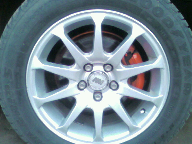

короче махнул на другие диски 6,5 ЕТ 38
Photka-0011.jpg [ 63.79 KIB | Просмотров: 43562 ]
СообщениеДобавлено: 08 апр 2008, 19:24
Красивый диск. А полные размеры??

СообщениеДобавлено: 09 апр 2008, 08:30
резина 195-60-р15 , диск 6,5 р15 ЕТ38
ничего не трет (при загрузке не проверял)
диски мне тоже нравятся

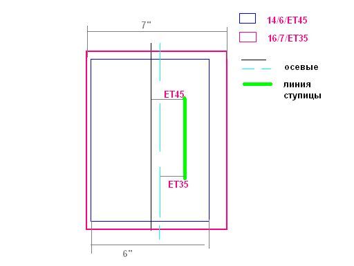

СообщениеДобавлено: 10 июл 2010, 10:36
а вотмой чертёжик, в масштабе вроде как получилось и суть примерно ясна
.jpg
.jpg [ 15.84 KIB | Просмотров: 41290 ]
СообщениеДобавлено: 10 июл 2010, 11:51
Да гдето так. Суть в том что если стоял диск 14\6\35 то диск 15\6,5\45 выступань наружу и тереть арки не будет :arrow: лишние 0,5дюйма(12мм) ширины диска уходят внутрь ,а диск 17\7\45 выступает наружу на 0,5дюйма.

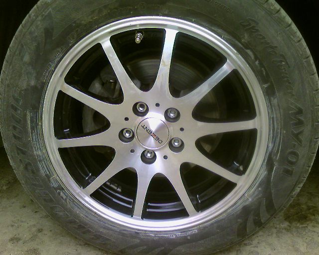

СообщениеДобавлено: 10 июл 2010, 15:24
Сообщений: 156
У меня летняя резина 195-60-р15 всё отлично, а вот зимняя резина 205-60 на эти-же диски при загрузке примерно в 200кг начинают подтирать... :cry:
.jpg
.jpg [ 96.37 KIB | Просмотров: 41272 ]
