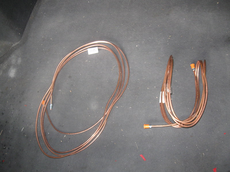

нашел польские трубки WP http://ru.pwpnet.pl заказал, получил
Комментарий к файлу: в таком виде они пришли
.jpg
.jpg [ 128.79 KIB | Просмотров: 52614 ]

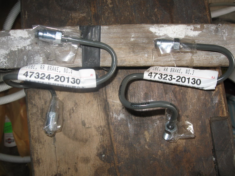

еще докупил маленькие трубочки
чтоб поменять всё сразу
Комментарий к файлу: оригинал -по нему отказа небыло
2.jpg [ 165.73 KIB | Просмотров: 52613 ]

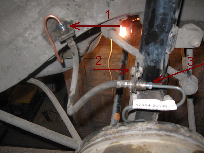

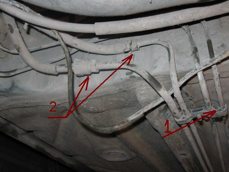

под днищем(там где была зашита) надо вышелкивать из держателя очень аккуратно(пластик там уже дубовый-большая вероятность сломать) на фотке стрелка 1 и надо открутить один кронштейн спереди ,между моторным шитом и подрамником(секес редкостный-места мало :( , для этого использовол рожковый на 10)
3 вокруг бака трубка крепится кронштейнами (находятся крайне неудобно)
те что за баком осткучивал головкой на10 с удлинителем
все остальные любым ключом на 10
на фотке стрелка2 для удобства извлечения(и установки) торможной труки лучше эти соединения раскрутить
у меня не получилось раскрутить- закисло намертво, поэтому пришлось немного помучится
вытягивал в наглую :evil:
.JPG
.JPG [ 73.85 KIB | Просмотров: 52328 ]

далее берем спец ключик для тормозных трубок на 10 и откручиваем на фото стрелка 1 и на фото стрелка 3(если получится), а также от тормозного цилиндра.
на фото стрелка 3 может не открутиться, т.к. на фото стрелка 2 трубка в кронштейне может прокрутиться(что и случилось)
для раскрутки этого участка, я его снял(ключ на 12) зажал газовым ключом и выкрутил
под капотом- капец как неудобно- снимаем верхнюю крышку воздушного фильтра с патрубком...теперь хоть както можно туда подлезть...собственно спец ключ на 10 и откручиваем трубку от фиговины на моторном шите
всё тормозная магистраль готова к извлечению :lol:
3.jpg [ 68.84 KIB | Просмотров: 52325 ]

дальше лехко расложил на ровном участре(под днишем)трубки и зажал в клипсы
а потом начался гимор :evil: :evil: :evil: .если у кого есть желание чтоб его небыло- надо снять бак и будет ЩАСТЬЕ. я бак не снимал, поэтому ..........................(много ругался и много выкурил сигарет),но потихонечку, по 1см гнул и укладывал по днишу.

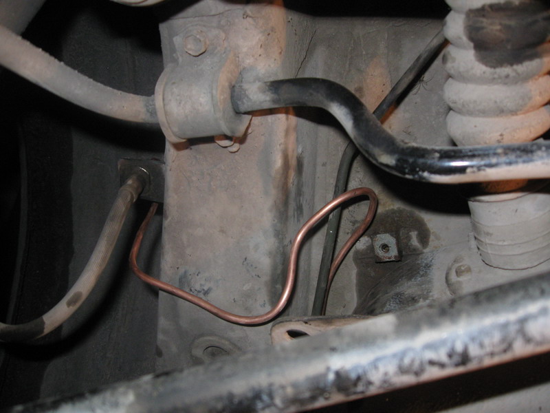

дальше было проще (но не сильно) выгнул трубку вокруг лонженона (фото)
и прикрутил к тормозному шлангу
далее установка маленькой трубочки(снова держал газовым ключом)
затягиваем все резьбовые соединения, прикручиваем все держатели на место, ставим на место крышку воздушного фильтра, заливаем тормозуху иии прокачиваем тормоза.

2.jpg [ 110.19 KIB | Просмотров: 52321 ]
