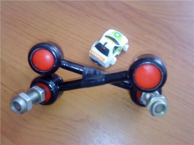

Речь идет о удалении шарнира и замене его на массив резины или полиуретана.

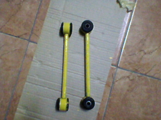

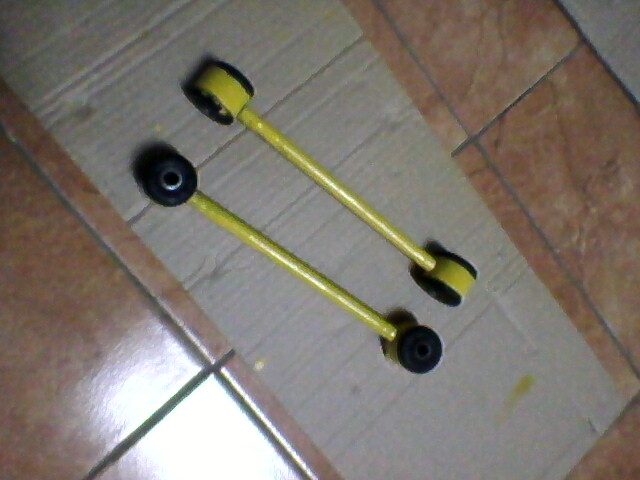

замутил я себе такую тему на Камри, как раз начали постукивать сзади, вообщем получилось отлично..... купил от ВАЗа тяжки, болты М10 длина 6см., обратился к товарищу сварщику, сделал на совесть ...
Сегодня заменил, проехался немного - стуков конечно нет, по поводу кренов - пока сказать нечего
Бюджет: 300 грн.
Стойки ВАЗ 4 шт, болты, гайки - 150 грн.
Товарищу - 150 грн.
P.S. старые для материала не использовал. нашел все размеры в Nете, для соединительной штанги были заготовки ровные все стало как родное, заметка для других - болты можно и по короче 4,5-5 см.
Тынялся по СТО дня 2 - там где хотел и сварить и заменить - отказывали, ставь оригинал, мы такое делать не будем....
Потом чисто у сварщиков спрашивал - надо выпресовывать сайлент, морочится, время - тоже отказали в 3-х местах, короче все мля такие прошенные ....... Товарищ все сделал точно не хуже "хваленных", мелкокапельным способом все заварилось, по времени 1,5 - 2 часа ушло, резина не пострадала.
Если че могу помочь остальным желающим! Но только на выходных, товарищ в будний день работает.
