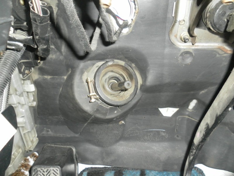

Я пол балончика использовал,все пересмазовал,но скрип остался,где этот пыльник находится?
 Заголовок сообщения: Re: Скрип руля
СообщениеДобавлено: 02 ноя 2018, 20:10
Вот тут:
84ae1b8s-960.jpg [ 122.94 KIB | Просмотров: 17840 ]
