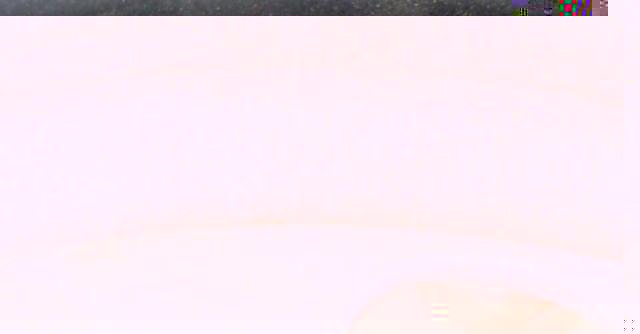

Собираюсь приобрести диски для зимней резины, хочу спросить знающих товарищей, подойдут ли они на Карину. Как я понял, ездили они до этого на камри 10-ке. Кто силён в маркировке, отзовитесь... :help
Комментарий к файлу: сабж
диск.jpg [ 27.48 KIB | Просмотров: 13126 ]

На фото - R14, ширина 5,5дюйма(штатная5,5\6), еще нужен вылет, маркируется как ЕТ = 30\35мм, межболтовое 5х100мм и Ф ступицы. Ступица у нас 54,хх (на память не помню сколько после запятой).
Если все параметры совпадают подойдет.
Пардон, если это условие, то я не знаю :hz , потому и создал тему...
А если это факт, то хорошо, спасибо!

если с 10ки камри, то не подойдут, там межболтовое 5 на 114.3.

Дилемма... Человек говорит, что от камри, но тем не менее, 5*100...
Будем верить фактам, которые на фото. А вот что они значат, пока мало понятно :cry:

так тут нет параметра разболтовки. только 14 радиус и ширина 5,5 .

Межболтовое растояние можно померять на шиномонтаже нехитрым приборчиком.
На этой маркировке оно не указано, может где еще какието цифры есть.
А ступичное отверстие 54.1

Дилемма разрешается оч просто попробуй поставить себе один диск даже без резины. При разболтовке 5х114 несовпадет ни одна дырка под гайку.
