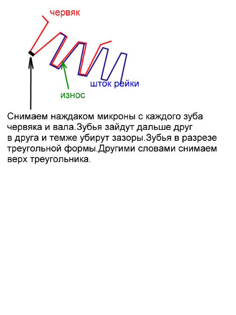

СообщениеДобавлено: 03 авг 2013, 20:05
Я так понял со всех тем по рейке это вершина поломки рейки износ червячной пары.Сдают в ремонт или плюют на биение ездят с ним.Но это всё делается без наших глаз.Вот мои розмышления. Хочу себе так сделать
GEDC0626.jpg [ 83.83 KIB | Просмотров: 27774 ]

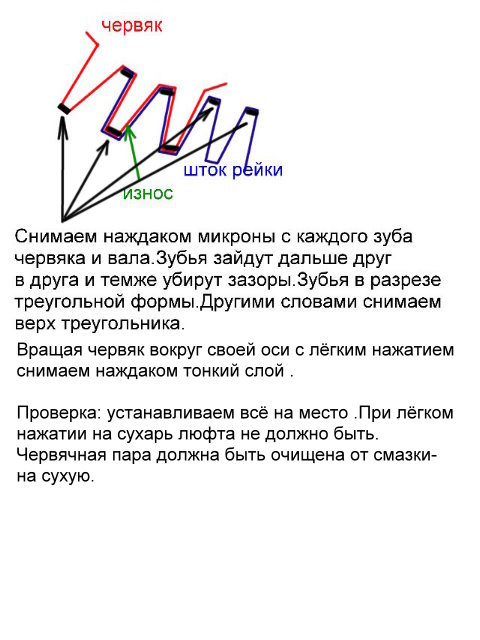

СообщениеДобавлено: 04 авг 2013, 21:11
Нашёл я свою проблему:Износ червячной пары.Сточил микроны на червяке и вале.Зубья заходят дальше друг в друга и при этом убрался люфт.Подтяжка сухаря не давала результат. :yahoo Тяжело быть водилой который любит комфортно ездить.Рейку снимаю 3-й раз:1-переборка
2-Подтядка сухаря
3-Реставрация червячной пары.
GEDC0626.jpg [ 108.05 KIB | Просмотров: 27758 ]

СообщениеДобавлено: 04 авг 2013, 22:08
Думаю дальше зубчатая пара начнет изнашиваться на много быстрее.

СообщениеДобавлено: 05 авг 2013, 16:11

СообщениеДобавлено: 05 авг 2013, 18:32
Не знаю что такое сульфатация, выскажу свое мнение. Все сопрягаемые поверхности зубчатых или червячных передач цементированые и полированые. В саму зубчатую передачу заводом заложен люфт, дабы зубья друг-друга не крошили. Если люфт увеличился на столько что регулировочным винтом не убирается, то цементации уже нет. А значит износ ускорится.
 Заголовок сообщения: Re: стук отдаётся в руль
СообщениеДобавлено: 05 авг 2013, 22:33
А как же реставрируют червячную пару на СТО ? Наносят сементацию? Та таким же методом и реставрируют.Только огласка не выгодна.Работы пять минут.
СообщениеДобавлено: 06 авг 2013, 17:17
В том то и дело что на СТО реставрируют точно также.Вот только срок службы зубчатой пары уменьшается примерно втрое.
СообщениеДобавлено: 06 авг 2013, 17:55
Время покажет.Спасибо за дискуссию!
