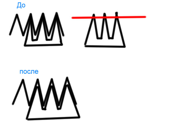

СообщениеДобавлено: 03 янв 2017, 13:58
Имфа для тех у кого рейка за люфтила:
В рулевой рейке есть червячная пара(червяк и рейка).При длительной работе произходит износ.шлицы упираются друг в друга а юбки стёртые .Вот и люфт.Когда на наждаке червяк прокручивая снимаешь верхнюю часть, так же и на рейке.зубья входят друг в друга глыбже, при этом пропадает люфт. Делов -5 минут .Так делают ТС и снемают много денег.Сделай сам.
пр.jpg [ 26.46 KIB | Просмотров: 47840 ]
 Заголовок сообщения: Re: Рулевая рейка
СообщениеДобавлено: 03 янв 2017, 16:40
Там цена еще заоблачная из-за снять поставить рейку, + раз уже разбираешь ее то ставишь ремкомплект втулочек и т.д. Вот и выходит.
СообщениеДобавлено: 03 янв 2017, 22:39
Спросите их сколько будет стоитьотдельно реставрация червячной пары?
