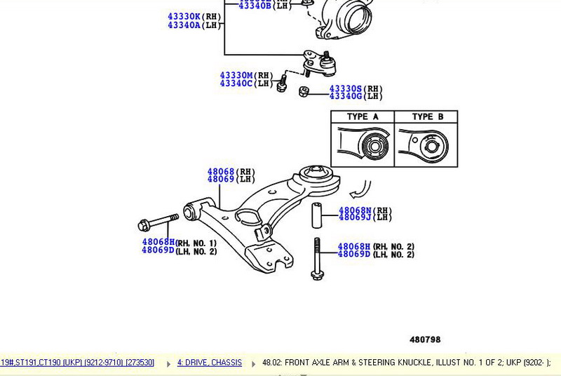

Я себе ставил 48655-44010 с пикника
У тебя рычаг тип А?
СообщениеДобавлено: 06 июл 2010, 12:35
у меня рычаг типа А
кстати на картинке видно как правильно должен быть установлен с/б
П.С. помоему на Ру форуме ребята ставили этот с/б и на рычаг типа Б
а вот передний не становится
.jpg
.jpg [ 62.74 KIB | Просмотров: 7878 ]
