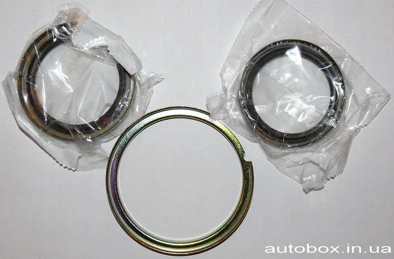

Тоже самое только дешевле и в наличии в Одессе
подшипник
сальник

я тоже сальники Musashi ставил

Сальники... как же я помню это до боли.. нет бы на СТО сказали что в купе с подшипником и сальники нужны, так нет, спрашиваю: - Ещё надо что-то кроме подшипника, - Нет.
И потом, когда авто уже висит и подшипник снят.. выясняется что САЛЬНИК нужен)))
И я как в жопу раненый в 18-00 езжу по городу на таски и ищу сальник:)
Это я год назад менял так.
Благодарю Вас, заказываю то что Вы написали.
3s-fe
 Заголовок сообщения: Re: Подшипник ступицы
СообщениеДобавлено: 10 ноя 2016, 13:49
СТОшники не виноваты,так как бывают фирмы которые комплектуют сальниками или подшипник идет закрытого типа(тобиш со своими пыльниками)
