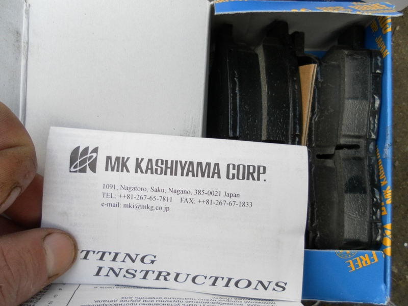

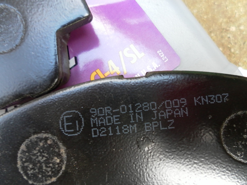

Уж лучше TRW тогда, хоть не Китай.
почему сразу Китай :o вот фото
SAM_0223.JPG [ 224.9 KIB | Просмотров: 37235 ]
SAM_0220.JPG [ 183.25 KIB | Просмотров: 37235 ]
Была Toyota Carina II
097 057050 восемь

Поддерживаю, кашияма только на задние барабаны можно брать а на передок лучше что-то получше, я брал TOKO и диски и колодки,ими доволен!

Кстати по поводу кашиямы, брал себе на задние, так тоже была надпись мейд ин Джапан!

pitsem2008 писал(а):
почему сразу Китай вот фото
Да отзывы на RU-форуме почитайте, при серьезном торможении, мгновенно перегреваются, и ВООБЩЕ перестают тормозить. Уже много людей испытали незабываемые впечатления. Возможно Китай подлабон штампует.
Или действительно Япония но качество для недоразвитых стран.
Не исключено что могут попасться и нормальные, но все равно,
любые колодки после притирки, нужно проверить, на спокойной ровной дороге.
Если колодки выдерживают, хотя бы три ощутимых торможения со 120 км/ч подряд, то можно ездить.
А если "поплывут", то пусть лучше на безлюдной дороге при тесте, а не в корму авто на трассе.
