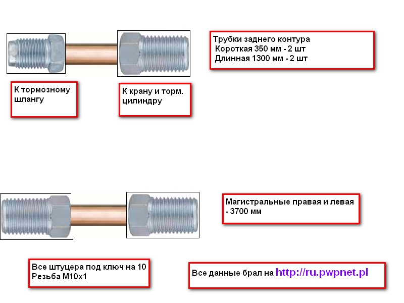

Поменял две магистрали тормозных и все задние тормозные трубки.
На рисунке представлю какие трубки и какой длины пошли.
У меня вариант с краном для распределения тормозного усилия от нагрузки на заднюю ось.
Магистральные были 3700 подошли как раз Уложил как получилось (бак не снимал).
Длинные задние 1300, можно было и короче брать примерно на 10-15 см
Коротки подошли вообще отлично.
