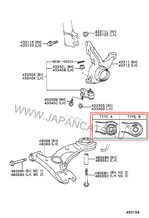

может не туда написал...или не нашел нужный ответ,зарание прошу прощения,столкнулся с такой проблемой-замена задних сайлентов переднего рычага,купил по каталогу приехал с товарищу...сняли рычай достали старый сайлент новый оказался на пару мм больше в диаметре-поехал менять...итог такого диаметра не нашли...у всех по каталогах вроде наружка 60-61 у меня 59....подскажите может кто сталкивался...читал где то что типа по диаметру они все одинаковые только высоты разный-оказывается нет

flexton писал(а):
неужели я первый кто столкнулся с подобной проблемой?
Рычагов в оригинале два вида (если англичанка)! У тебя какой?
CImage.ashx.png [ 122 KIB | Просмотров: 11276 ]

у меня судя по схеме тип А, предположительно (так сказали) что рычаг китайский (фирма GSP) и наверно до меня покупался в зборе и говорят что там сайленты на 1-2 ммм меньше китайцы делают...пока объяснение этому только такое было

Если рычаги китайские, то лучше на разборке взять рычаги и к ним уже взять нормальные сайленты. Можно и рычаги новые купить, если средства позволяют, пол года назад они 1100 грн кажись стоили, вместе с двумя сайлентблоками на рычаг.
