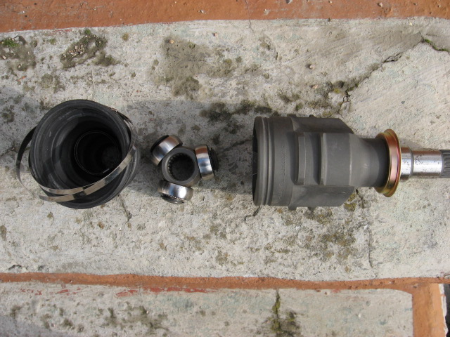

Только что из мастерской.
Когда разобрали увидели, что два из трёх подшипников работали
без смазки (не иголки, а в соприкосновении с корпусом).
В итоге выработка в корпусе.
Придется искать в сборе, и не мудрить.

А чего тут советовать? Все давно уже советовано!
Пересмазка приводов раз в 100 тыс, ПРАВИЛЬНОЙ смазкой!
А тут уже позно баржоми пить, привод надо покупать!
Если наружные ещё не гавкнулись, может можно обойтись заменой трипода и обоймы(так вроде). Ну и внешние помыть и смазать.

Внутренний Шрус правый.
Из Владика через Москву.
Тот что пришел первым, оказался левым.
Поставил, теперь там брызгает масло.
Теперь думаю левый вернуть на место.
