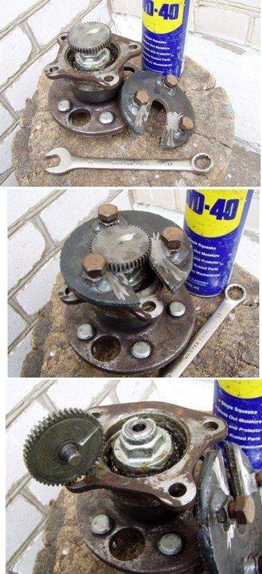

на задней оси крепиться (шайба-звёздочка АБС) датчик абс считывает с нее :x вращение колеса где можно её взять?
Ступица с ABS идёт только в сборе. А без ABS идёт и подшипник с корпусом . Это в оригинале. Гаек с шестерёнкой в природе не бывает отдельно. Ступица б\у 300 грн

Изображение верхняя как-бы с зубчиками
Вот это бы япошкам показать! :lol:
