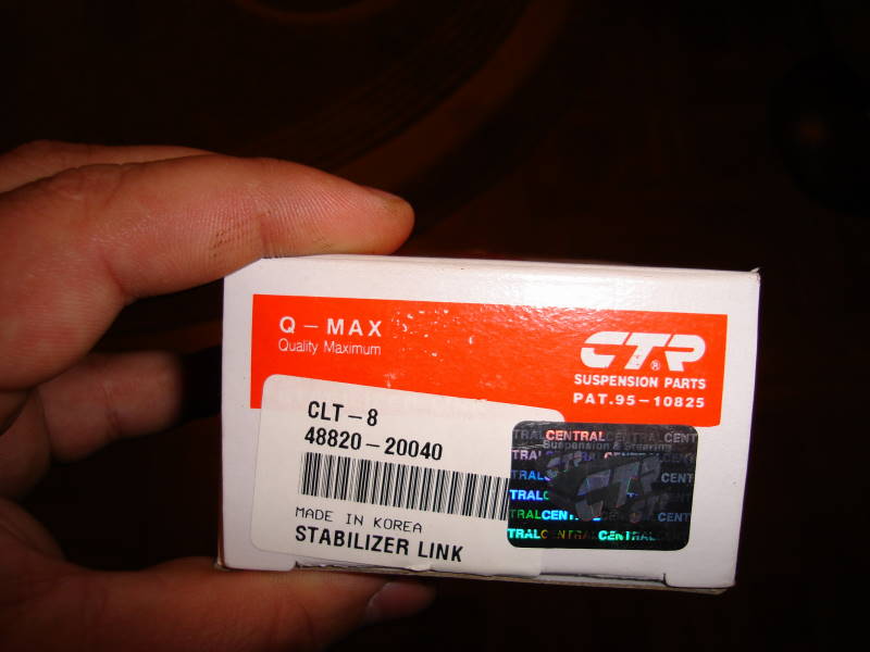

СообщениеДобавлено: 13 дек 2008, 16:27
один в один как на фото и гайки даже никелированные
(хотя на фото другой производитель TRW) !!??
.jpg
.jpg [ 4.75 KIB | Просмотров: 40085 ]
СообщениеДобавлено: 13 дек 2008, 16:52
фото упаковки
DSC02181.jpg [ 48.09 KIB | Просмотров: 40082 ]
