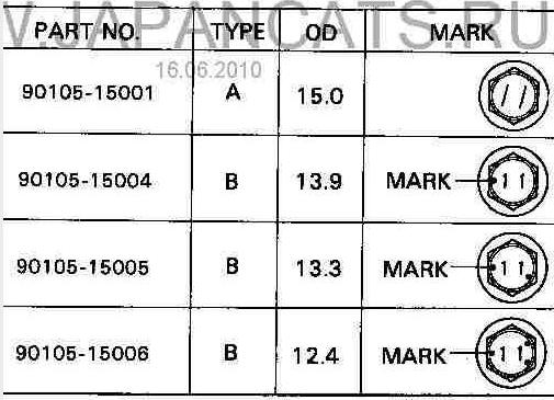

Vasya писал(а):
Парни , что за болты о которых речь ? Делал развал-схождение ни разу ни кто не говорил , машину не кидает, резину не жрёт . Жду ответ о болтах.
Читай пост ув. Совы выше по теме. (там и картинки есть)))

antohey писал(а):
Ездил сегодня на развал в Авто-Европу. Схождение сделали(140 грн.), а вот развал сказали что это проблема!!!Что-бы сделать развал (начал говорить про токаря, машину на один день оставлять да плюс ко всему цену зарядил 2200 грн.). Получается что зря ездил???
2200 грн. :shock: Они головой ни об что не бились?!!!
Развал на наших машинах регулируется, от нулевого, до минусоваого.
У тебя сейчас какой?
с помощью ремонтных болтов (оригинальные)
PS Уже и забыл про первую страницу.
У меня 3 размера имеются. :)

antohey писал(а):
А что это за чудо болты????
Дык Дима все рассказал и показал. Болты имеют разний диаметр за счет чего и возможна регулировка развала. Номера болтов на рисунке выше. Каждый болт соотв своему градусу изменения развала.
СообщениеДобавлено: 17 июн 2010, 09:09
Я бы не стал пилить уши если можно просто болт за 15-20 грн. поменять.
100%
темболее, что болты оригинальные

СообщениеДобавлено: 09 июл 2010, 11:58
В любой фирме торгующими оригинальными запчастями на Тойоту, эти болты обычно "под заказ"

Сообщений: 68
На Инжпроекте есть на 13.3 цена 9грн. один!!!!
