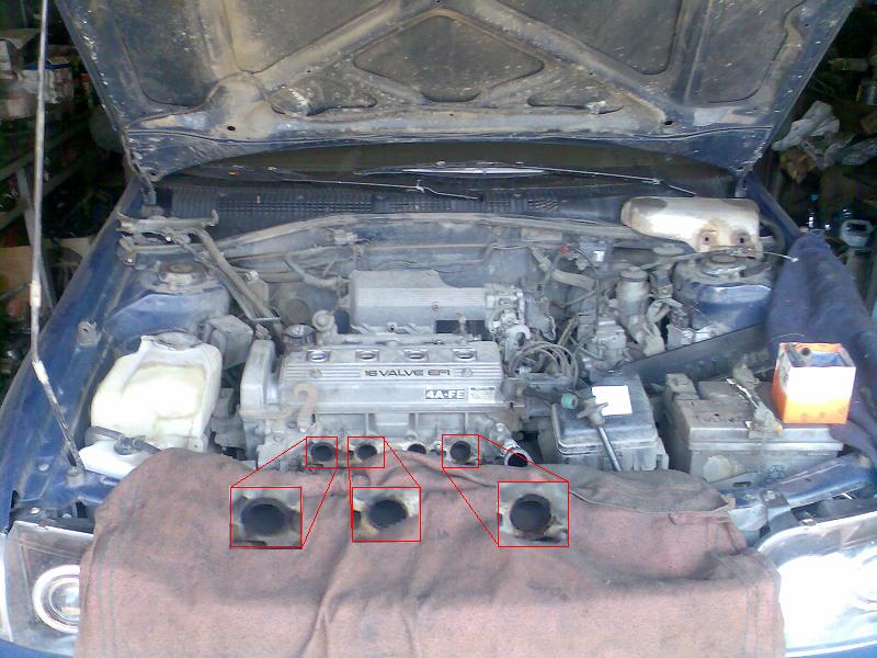

Вскрытие показала, что вскрытый мотор ехать не сможет, а так же пробивку проклади выпускного коллектора по трем цилиндрам, что влекло за собой нестабильный ХХ и переобогащение смеси, а так же неправильную работу датчика обедненки на оборотах. Так же вскрытие показало эллипс в горшках 10мкм за коим следует расточка до 81,5мм ... ремонтный размер - первый (0.5)

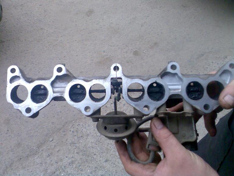

Вот
Комментарий к файлу: Вот такой закоксованый и нерабочий впускной канал
160.jpg [ 63.27 KIB | Просмотров: 45316 ]
Комментарий к файлу: Прогаревшая прокладка выпускного коллектора
148.jpg [ 88.38 KIB | Просмотров: 45315 ]
Почему не рабочий?

СообщениеДобавлено: 20 авг 2008, 18:31

Почему не рабочий?

Не рабочий, т.к. даже после промывки заслонки не двигались - пришлось заменить.
Кстати - нормальное состояние заслонок - открытое, при заводе мотора - закрываются.
