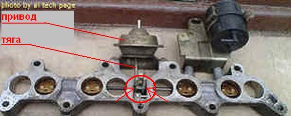

Попробовал водой проливать,ничего не изменилось,завтра попробую карбом попшикать... только боюсь что и это ничего не даст.... это должно быть видно когда дело касается подсоса на форсунках или на впускном колекторе... А вот еще подумал,а не может это быть связано с пневмоприводом системы ЛБ,это типа те которые перекрывают во впускном колекторе половину каналов,заслонки там стоят а управляет мембрана,а ей управляет пневмоклапал,а к нему приходит вакуум!!!!! беда в том что до него можно добраться только снизу!!!! С ямы или подьемника..... и кстати если его заливать клинером не думаю что изменится работа двигла..

может быть и заслонки. Двигатель нагревается зазоры стают меньше свист уходит.
Попробуй брызгнуть туда силиконовой смазкой. на ру форуме так делали, на время помагало

Но они ж должны быть закрыты!!! Как вариант посмотреть сам подвод к диафрагме и к пневмоклапану,но блин! это ж только снизу!!!!! надо как минимум яму..

Итак сегодня с утра,взял карбклинер и заведя машину стал пропшыкивать место где дифрагма,сам механизм заслонок,нифига!! ничего не меняется!!!! мотор как работал так и работает,и обороты никак не менялись :(( но и звук сипящий никуда не делся!! Травит!! Заодно проверил как работает механизм заслонок,туда кстати можно вполне сверху пальцем добраться,только остороднее,он так резко поднимается что мне ободрал палец :)) но зато работает значит... буду искать гараж с ямой,оставлять на ночь и утром пробовать пшикать снизу на впускной колектор... может там сосет,а после прогрева перестает...
