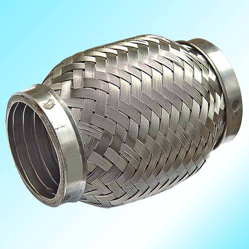

Sergo62 писал(а):
УСИЛЕНАЯ не помниш какой фирмы брал?
Гофра bosal 50x100, по типу этой(см. фото)
Фото гофры.jpg [ 41.57 KIB | Просмотров: 28104 ]
