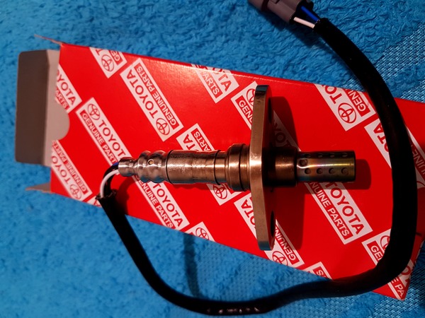

Подскажите пожалуйста,оригинал это или нет,у меня двигатель лб [font=][/font]
imgonline-com-ua-Resize-TcjlCsIx40S.jpg [ 92.44 KIB | Просмотров: 33871 ]
imgonline-com-ua-Resize-dYakDuxZ69H3ECe.jpg [ 76.11 KIB | Просмотров: 33863 ]

Бедный это датчик или нет?какой тогда ставить если оригинал по toyote,аналог я знаю dox 0251 хотелось оригинал прислали такой
а зачем переплачивать за название??
если в оригинале тот же Denso будет лежать!!
есть ещё один номер dox 0250 там разница в длине провода!!
лично я езжу без него.на нашем бензине говорят служит не долго,а стоит дорого!!
каталожный номер скинь его!!

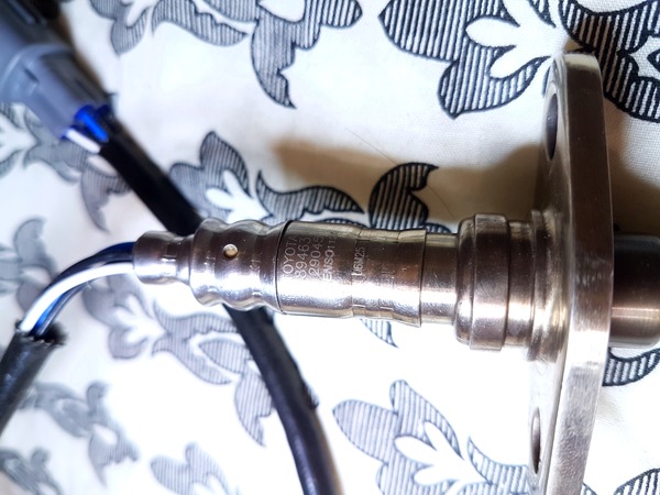

На фото видно номер,Toyota 89463-29045,просто перечитал весь форум все пишут что на нем должно быть всего 9 дырок для лб мотора как на dox 0250 (51)а на этом как на обычном кислороднике,хотя номер выбит оригинала,ставить его или лучше обменять на denso?

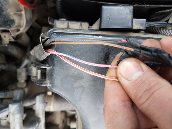

Подскажите пожалуйста как правильно подключить

Пробивка по оригинальному номеру дает - датчик обедненной смеси.
Второй косвенный признак - к датчику обедненки фланец крепления приварен или впресован.
На кислородках чаще всего резьба, фланец отсутствует.

Как подключить его пробовал по разному всеравно горит чек и сбрасывал ошибку и всеравно висит,завтра поеду до электрика может я что то не так делаю

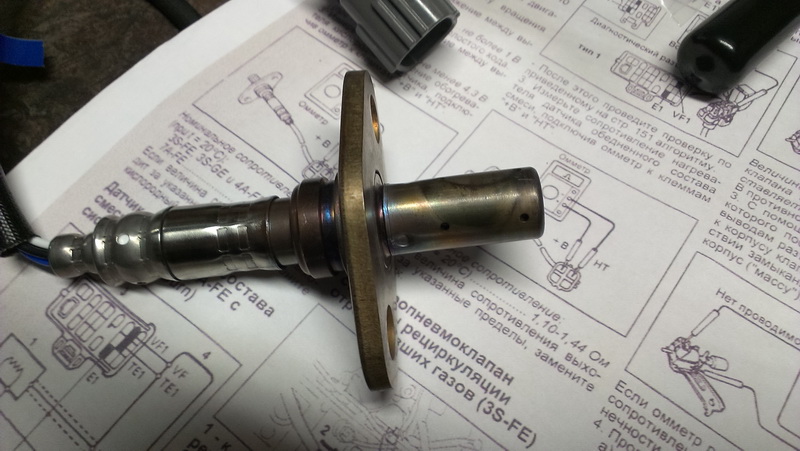

Это 100% не бедный датчик. Ничего с ним не делай и верни если еще есть такая возможность. Тебе надо вот такой как на фото:
IMAG4233.jpg [ 133.68 KIB | Просмотров: 33780 ]

seregagp69 писал(а):
ты не прав !!
бьётся как бедный!!
если ты подал на сигнальные провода 12в то может быть беда!!
и ты уверен что чек горит именно из за лямбды??
диагностику делал??

ты не прав !!
бьётся как бедный!!
Абсолютно с тобой согласен, по номеру бедный датчик, вот только это не он. На ру-форуме на эту тему очень много обсуждений. Там написано как они работают и чем отличаются, и как визуально отличить бедный от простого кислородного.

Подключил датчик, сбрасываю мозги,проверяю скрепкой ошибки нет,завожу машину вылазит,опять 21,в чем трабл?
 Заголовок сообщения: Re: Лямбда зонд
СообщениеДобавлено: 04 дек 2017, 13:04
ну так ты сбросил мозги ,то бишь стёр ошибки то откуда им взяться.а вот после заводки авто появляется ошибка и мозги её показует.
и ещё в двух словах о ошибке (21)
эту ошибку мозг понимает как нет подогрева на лямбду,так вот этот подогрев включает мозг и если включалка в мозгу поломалась то будет тебе 21 ошибка!!!и если проблема с проводкой от лямбду до мозга тоже будет ошибка.

Мы тут недавно обсуждали проверку бедного датчика вольтметром по мануалу, кто помнит где это подскажите человеку.

Расход трасса 9 город 11-12 электрик проверил датчик работает и подогрев тоже если его не вкручивая держать в руке то греется,посмотрим какой расход будет на этой лямбде
