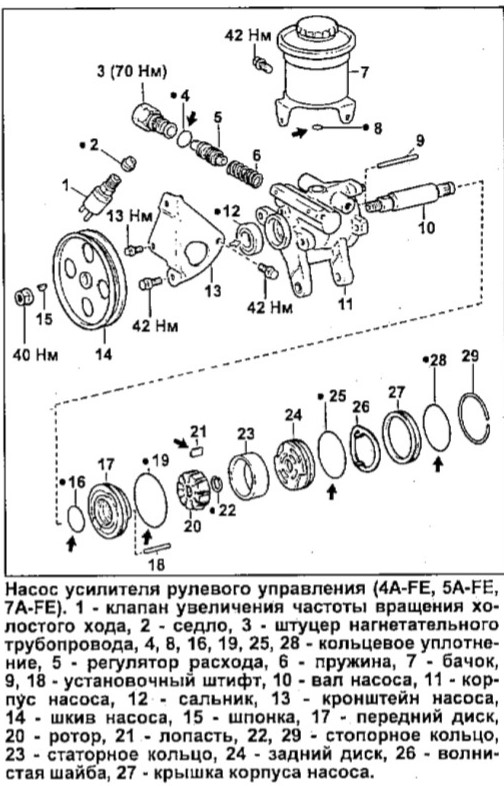

на гедраче стоит клапан который и отвечает за доп подачу воздуха.
 Заголовок сообщения: Re: гидроуселитель
СообщениеДобавлено: 10 окт 2014, 16:53
=aleks="
А где именно он находится и что сним делать? (Как реанимировать?)
СообщениеДобавлено: 10 окт 2014, 17:22
смотри рисунок.
насос (2).jpg [ 130.13 KIB | Просмотров: 41625 ]

Юра привет,
Спасибо за помощь-нашел, к нему еще идут 2 вакуумные трубки, только не понятно, что с ним делать?
Попробывать разобрать?
 Заголовок сообщения: Re: гидроусИлитель
СообщениеДобавлено: 11 окт 2014, 23:15
Михаил1982 писал(а):
Юра привет,
Спасибо за помощь-нашёл, к нему ещё идут 2 вакуумные трубки, только не понятно, что с ним делать?
лично я не знаю шо с ним делать,так как он меня не беспокоил.если он разбирается,то возможно забился грязью.и трубочки проверь на проходимость воздуха.и место куда эти трубочки подходят к ресиверу!!
