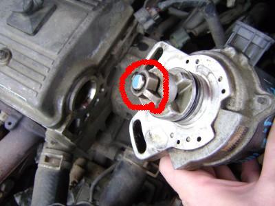

сегодня приключилась такая ерунда -приеха в пригород к родственникам,заглушил машину,через час завёл и вдруг скрежет медал о метал,звук небольшого удара,тут же заглушил.Вспоминая что недавно загоралась 14 ошибка (что-то связанное с зажиганием) решил посмотреть трамблёр.Снятие клапанной крышки и трамблёра показало - заклинил подшибник трамблёра что привело к тому что сломалась железная приблуда та что на конце трамблёра в моторе (на фото обведена красным, фото не моё ) Осмотр двигателя показал что всё в норме (то место куда вставляется трамблёр) Трамблёр разобрал,подшибник снял -ему кранты и ещё там какая-то резиновая втулочка типа подшибника -ей тож трандец.
Собственно вопрос : это всё ремонтируется или искать по разборкам трамблёр,обидно ведь всё остальное вроде как работает (до этого нареканий на работу машины не было),получается нужна эта железная приблуда,подшибник и эта втулка

Смотрел по экзисту пару минут назад ,только в сборе с нижней частью(100-120уе).Ищи на разборках.

спасибо,завтра буду искать не работающий трамблёр на разборках чтоб снять этот девайс.А подшибник думаю поставят сервисмены в соответствующих конторах по трамблёрам

Мені колись давно розказував один розумнеий дядя, що підшипник підходить від трамблера ауді 100 (91-). Цікавився ціною - 400 грн. Тому не ризикнув. Але як варіант можна спробувати використати якись старий убітий і попробувавти його туда запхати???
СообщениеДобавлено: 29 июл 2010, 10:57
не так давно переберали мне полностью трамблер, все подшибнички, сальнички и т.д. все это есть на успехе и стоит копейки, полностью перебранный трамб. с новой крышкой и практически всеми внутренностями( кроме того что нужно вам(втулки)) мне вышло 200 грн, все в оригинале причем!!! :idea:

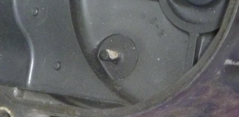

Добрый день,
Чтоб не плодить лишних тем решил написать здесь. Поделитесь опытом, кто чем чистит внутри крышки трамблера контакты высоковольтных проводов, которые покрываются нагаром, а также бегунок? Можно ли применять наждачную бумагу, если да, то какого зерна?
В голове крутится идея почистить "Методом туалетного утенка", кто что думает по этому поводу?
Kontakt-1.JPG [ 190.33 KIB | Просмотров: 28187 ]
 Заголовок сообщения: Re: Трамблёр
СообщениеДобавлено: 17 мар 2015, 20:51
Ну могу утверждать, что истину глаголю, но я делал так. Брал нождачку среднего зерна, зачищал всю окалину, затем брал нулевку и шлифовал, что бы поверхность была абсолютно гладкой. Ну и внутреннюю поверхность полностью обезжиривал, протирал насухо, что бы не было утечки. Но судя по износу электродов, если есть возможность, крышку стоило бы поменять. У меня после замены стал устойчивее работать мотор, пропали поддергивания.
