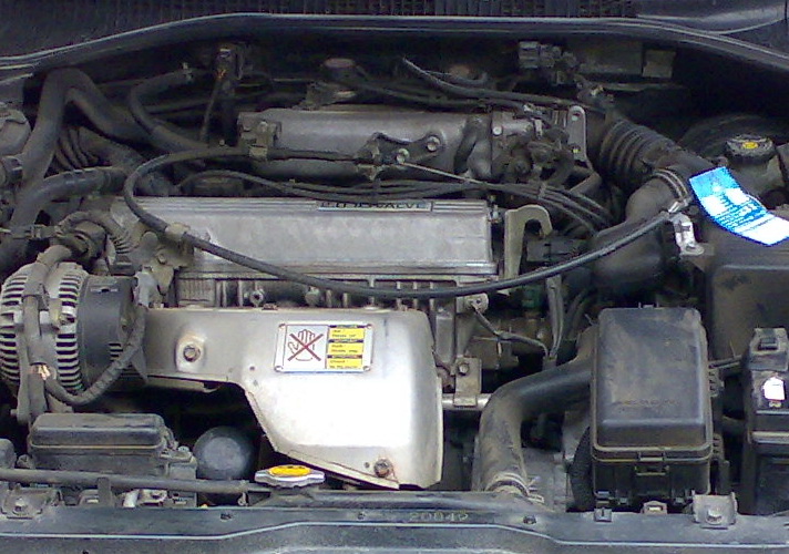

У меня тож не хотять открываться те каталоги! Кидаю фотку движка. Фотал на телефон когда тока купил машинку! Мож поможет фотка! Он справа от блока! :wink:

СообщениеДобавлено: 02 дек 2008, 18:41
Та а чего там скручивать? Снимай все что мешает, и скручивай или отверткой короткой или ключиком. Только главное все потом собрать.
И болты не пороняй.
