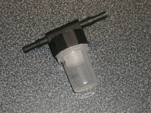

 Заголовок сообщения: Вентиляция картера
СообщениеДобавлено: 18 мар 2011, 18:19
Andriy писал(а):
Чому так могло статись?
Там довольно таки сильный вакуум, фильтр у тебя некачественный:
1. Плохо пропускает.
(Я брал не бумажный а ниточный, проверял ртом что бы легко дулся. А бумажные - плохо дулись)
2. пластик после нагрева размягчился и его сплющило.
На проверку лучше всего дизельный предфильтр-отстойник ставить, тот что с сеткой.
Сетка точно от масла не намокнет, и пропускать не перестанет.
А бумага нехорошо.
Вот такой ещё купил, сетка мелковата, но её можно совсем оборвать, тогда точно ничего не забьется.
P3191357.JPG [145.42 KIB]
P3191358.JPG [ 138.13 KIB | Просмотров: 43754 ]
 Заголовок сообщения: Re: Dmitry_R и моя машинка.
СообщениеДобавлено: 18 мар 2011, 18:25
Дякую. Так і подумав.

СообщениеДобавлено: 31 мар 2011, 15:02
По примеру Валентина, тоже решил прилепить фильтр на вентиляцию картера.
Поездил с фильтром неделю, а масла в нем нет. Присмотрелся, он сам внутри промасленный и масло почему то проходит сквозь него дальше по шлангу.
Вывод: фильтры такого типа не подходят!
Пару дней назад поменял его на фильтр-отстойник, тот что в предыдущем сообщении.
И бинго, он сразу начал набираться маслом.
Ставил я его так, что бы вход был через центральную трубку вниз, а выход сверху (на потолке). Фильтровальную сетку вырезал ножницами, дабы не было сопротивления потоку. Теперь посмотрим как быстро будет наполняться.
P4011387.JPG [92.8 KIB]
СообщениеДобавлено: 06 апр 2011, 13:49
adyrov, это первое о чем а подумал, перед тем как начать ставить.
В нем нету ни сетки, ни лабиринта, и объем размером с наперсток. Такой отстойник как я поставил, масляный туман задержать не в состоянии, он ловит только крупные капли.
Туман проходит, и все что надо смазывает, а текущее по стенкам коллектора масло, уж точно пользы не добавляет.
