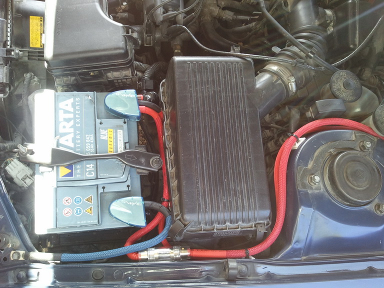

А у меня проблемма сама разрешилась, когда АКБ клеммы поменял, устанавливая музыку!
