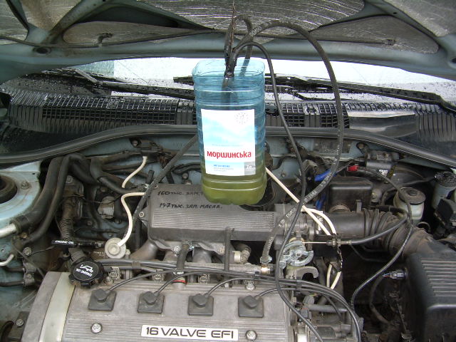

Руки учеловека растут от куда надо,но слишком много движений.
Всё это можно пдключить без снятия форсунок!
1.не повредиш прокладки форсунок при сняти и установки
2.помимо мытья форсунок ещё промоются и клапана с поршнями
Сам проводил эту процедуру не однократно.
После такой промывки ради интереса отдавал форсунки на стенд.
Резултат показал что в чистки форсунки не нуждаются!
На некоторых сто видел подубную чистку,но они Vins разбовляют с бензином :lol: в целях собственной экономии и заработка :-)
