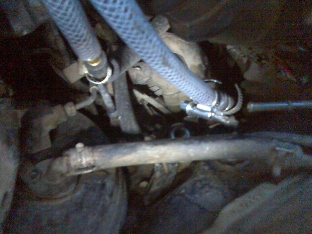

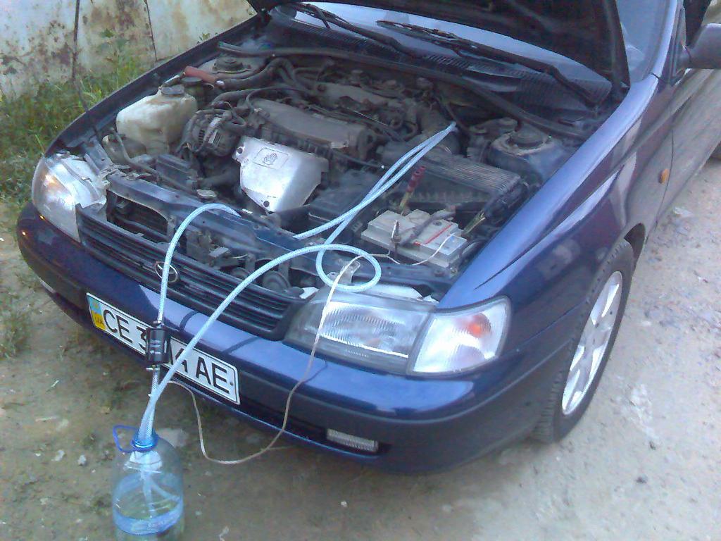

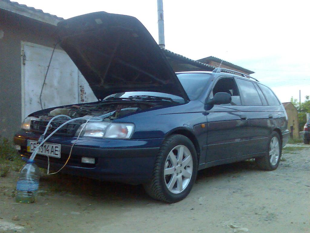

Привіт всім. Вчора прочистив інжектор. машинка стала лекше набирати обороти і підхват між передачами дуже яркий.

а какой у тебя мотор то? а то по фото сложно разобрать куда подключился...
СообщениеДобавлено: 22 июн 2010, 09:42
по фотке похож на 3S-FE
СообщениеДобавлено: 22 июн 2010, 11:00
похоже на 2.0..
подробнее можешь куда впихнул шланги?
СообщениеДобавлено: 22 июн 2010, 13:49
Сообщений: 64
Откуда: Черновцы
2.0 3 sfe піхаєш один на подачу а інший в обратку.
