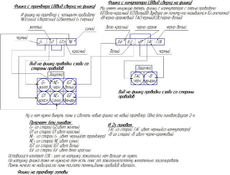

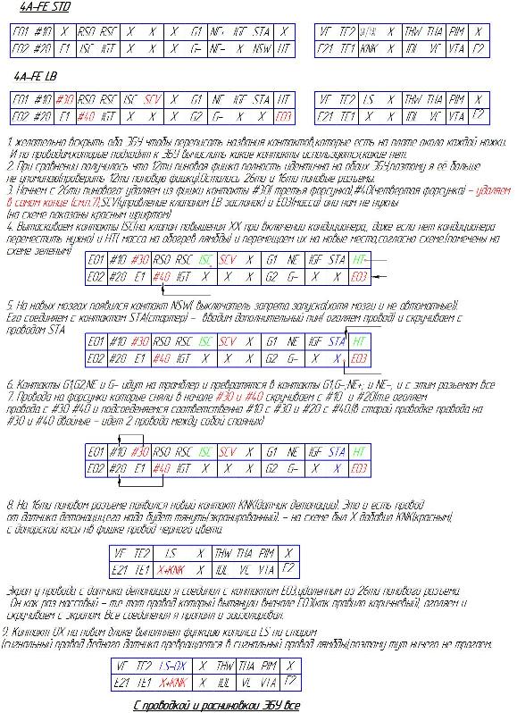

Имея донорскую косу , решил, что перебрасывать косу будет хлопотно, поэтому решил использовать старую, взяв от донорской косы фишки на трамблер и провод на ДД. Переделка по проводке описана на Ru форуме, я ее немного доработал, дописал свои комментарии и выкладываю здесь – так понятней, проводку доставать не надо, все пины перепиновываются по месту.

Комментарий к файлу: Перепиновка ЭБУ
Переделка LB на STD - ЭБУ.jpg [ 129.15 KIB | Просмотров: 23458 ]
Комментарий к файлу: Перепиновка трамблера
Переделка LB на STD трамплер.jpg [ 89.29 KIB | Просмотров: 23458 ]

2-ой вариант перепиновать свою косу LB в STD, для этого понадобится, Легионовский букварь, где указаны выходы с ЭБУ LB и STD, специальное шило для вытаскивания "пинов", тестер и паяльник.
Сама схема перепиновки находится выше
Трамблер 6+2.jpg [ 21.75 KIB | Просмотров: 18252 ]
