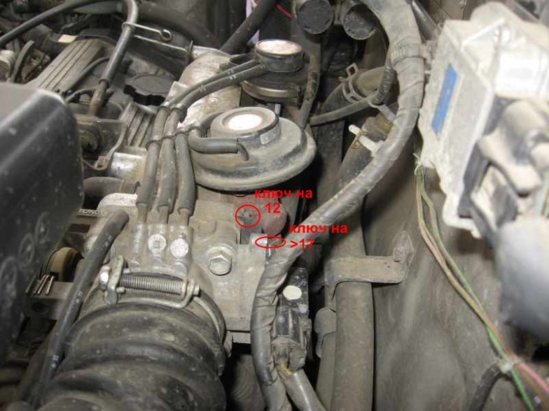

СообщениеДобавлено: 09 авг 2009, 11:09
фото не мои, но люди не против
80506323.jpg [ 71.12 KIB | Просмотров: 42035 ]
80506395.jpg [ 113.63 KIB | Просмотров: 42035 ]
80506402.jpg [ 80.33 KIB | Просмотров: 42035 ]
80506403.jpg [ 57.47 KIB | Просмотров: 42035 ]
post-2-1222868655.jpg [ 130.72 KIB | Просмотров: 42035 ]
СообщениеДобавлено: 09 авг 2009, 11:12
шпасиба.. займусь..
