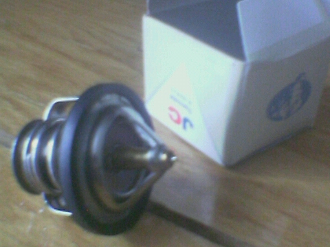

....вот пришла заветная коробочка с термостатом... фирмы JC маааленькая, вся в иероглифах :) а внутри термостат и колечко уплотнительное, правда сразу скажу что колечко оказалось потоньше чем у меня, по этому пришлось рубить прокладку с толстого (1,5мм) паранита и ставить как уплотнительное.. но об этом потом...
Image(56).jpg [ 84.99 KIB | Просмотров: 42622 ]

термостат с колечком, сразу извиняюсь за качество, телефон есть телефон
Image(57).jpg [ 92.62 KIB | Просмотров: 42620 ]

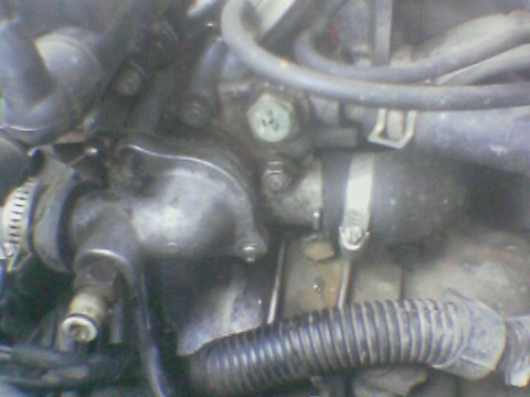

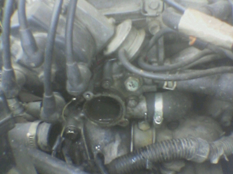

..и вот вчера решил проделать манипуляции со своей Каринкой ...
1. Слил Антифриз с помощю патрубка от печки ГАЗ-24 длиной 1 м (жалко стало тосол, неделю как заменил) отвентил пробку на радиаторе и на отверстие побыстрому насадил патрубок, потом отвернул заливную пробку и все слил без пролива чистого новенького тосола :D
2. Снял фишки с крышки термостата с датчика включения вентилятора, ибо чтобы не порвать.
3. Отпустил хомуты на патрубке крышки пермостата и отсоединил патрубок.
4. откутил крышку термостата.
Image(34).jpg [ 88.02 KIB | Просмотров: 42618 ]

СообщениеДобавлено: 06 янв 2010, 11:45
Сообщений: 478
Откуда: Закарпатье
вот..
Image(41).jpg [ 102.61 KIB | Просмотров: 42617 ]

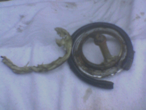

...при вскрытии я ОФФиГЕЛЛ !!! Вопервых от старого владельца мну досталось корпус термостата с выломаными шпильками, одну сумел вывернуть и вместо нее вставил бомт М8 с гайкой-ограничителем, а вторую - ну никак!!,, решил путём сверло+ мощный но короткий саморез (по колхорному- ну пока никак, придётся решать потом- замена корпуса термостата)
Во вторых предыдущий владелец (ОЧумЕвшиЕ кривые ручки) в прямом смысле вызезал термостат, остались только обод корпуса термостата с порванным колечком и много-много силикона даже не герметик
Image(37).jpg [ 88.56 KIB | Просмотров: 42608 ]
Image(38).jpg [ 88.48 KIB | Просмотров: 42605 ]
Image(351).jpg [ 130.3 KIB | Просмотров: 42603 ]

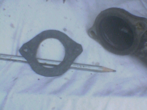

ну так вот устранил я эти (примочки) и дальше по регламенту установка термостата. Одел колечко уплотнительное на обод термостата и вставил в гнездо меткой 82º игирькой для выпуска воздуха строго вертикально. Но тут появилась новая дилемма- колечко утопало в канавке корпуса термостата и неприжималось крышкой термостата. Эту проблему изначально хотел решить отрезав с старого термостата обод тот который остался, но потом пришел к высновку что он будет с острыми краями и повредит уплотнительное кольцо термостата, тогда под руки попался толстый паранит 1,5-2,0мм . Вот из него я и вырезал колечко дабы прижало термостат к стенкам корпуса 8) заодно чтобы устранить подтекание пот крышкой термостата сделал и между корпусом и крышкой из того-же паранита прокладочку.
Image(39).jpg [ 89.71 KIB | Просмотров: 42599 ]
Image(40).jpg [ 88 KIB | Просмотров: 42596 ]
