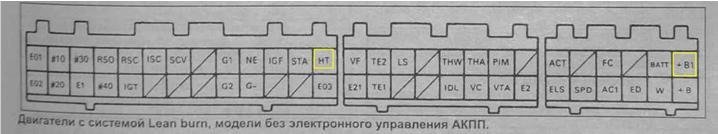

Выдерни разъем самого датчика и замеряй сопротивление подогрева, должно быть не более 2 Ом.
 Заголовок сообщения: Re: Лямбда зонд
СообщениеДобавлено: 04 авг 2012, 09:18
После если обогрев датчика звонится, то прозванивай его с разъемов самих мозгов.
разъём.jpg [ 21.21 KIB | Просмотров: 45067 ]
СообщениеДобавлено: 04 авг 2012, 09:20
На картинке выделенны контакты идущие на обогрев датчика.

Все закончилось на самом датчике - сопротивление бесконечность :cry:
Так что пока закажется/приедет новый датчик попробую сначала приколхозить резистор или лампочку, шоб "заткнуть" чек энжин и заодно посмотреть, какое напряжение пойдет от полурабочего датчика на мозги.
Соответственно, вопрос перефразируется - от чего могла так быстро помереть цепь подогрева? Как-то не хочется, чтобы новый датчик постигла та же участь. У меня других вариантов кроме "тупо не повезло" нет. Разве что еще померять напряжение от мозгов на датчик - вдруг слишком высокое и датчик "сгорел"...
