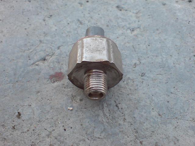

Добрый вечер ОДНОКЛУБНИКИ. Я опять о наболевшем(мне наболело), я сегодня лазил под машинку(облазил все) нашел место где должен стоять датчик детонации, нашел фишку для него, а вот его НЕТ,НЕТ ТОЧНО. Стоит ли его ставить? и как это катастрофично?

Насколько я разобрался( а посоветоваться нес кем, хотя в понедельник планирую на 7-ой. ехать)датчик крепиться болтом к блоку ( в самом датчике есть отверстие.а на блоке площадка), так вот датчика на площадке нет,а рядом свободная фишка двух контактная. Комп обнулил, завелся и поехал, примерно после 2200 об/мин, загорается чек, машина в это время тупит секунду-полторы, после чего ведет себя как обычно, глушу, завожу и все повторяется вновь, хотя если очень плавно разгоняться то можно и за сотню перевалить, чек не загорится, а можно резво на первой "зажечь" его. Так что вот так ( а мастеров по электрике в городе нет, одни понты и вы качка денег, а сделать ни чего не могут)
Вот такая шняга...
1347535281584_bulletin.jpeg [ 44.16 KIB | Просмотров: 17018 ]

Упс, а разве он не так выглядит?:
Вот где я его нашел http://www.exist.ua/Parts/Default.aspx? ... =385877108
Комментарий к файлу: Fae 60161
img.jpg [ 49.95 KIB | Просмотров: 17007 ]

Я наверное где то туплю, ЧТО ДЕЛАТЬ ТО? КАКОЙ ДАТЧИК ПРАВИЛЬНЫЙ?
Надо смотреть по фишке. Первый вроде как DENSO а второй по BOSCH Первый просто вкручивается в блок, а второй на шпильку гайкой. Посмотри какая фишка.
