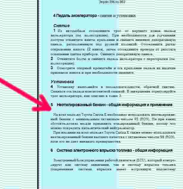

Доказываю свои слова.
Плоховато видно на фото с букваря скопировал чтоб прочитали
grab0003.jpg [ 38.15 KIB | Просмотров: 26336 ]
о.jpg [ 35.23 KIB | Просмотров: 26336 ]
grab0004.jpg [ 28.49 KIB | Просмотров: 26335 ]

Fara писал(а):
где написано что 95?
в 3с-фе как раз написано 92
смотри таблицу
http://ru.wikipedia.org/wiki/3S-FE
Материал из Википедии — свободной энциклопедии
Где букварь?
 Заголовок сообщения: Re: Бензин
СообщениеДобавлено: 05 май 2011, 19:00
открой букварь и посмотри, в карины можно и 92 и 95 лить.
Докажи мне.
