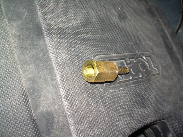

спроси у SEREGA у него тоже есть переходник, делал ему по образцу болта топливной
Комментарий к файлу: я делал чистку вот таким, размер как у болта в топливной, сними померяй
wtycer.jpg [ 33.21 KIB | Просмотров: 31165 ]
Комментарий к файлу: вот он - болт
1.jpg [ 43.63 KIB | Просмотров: 31164 ]

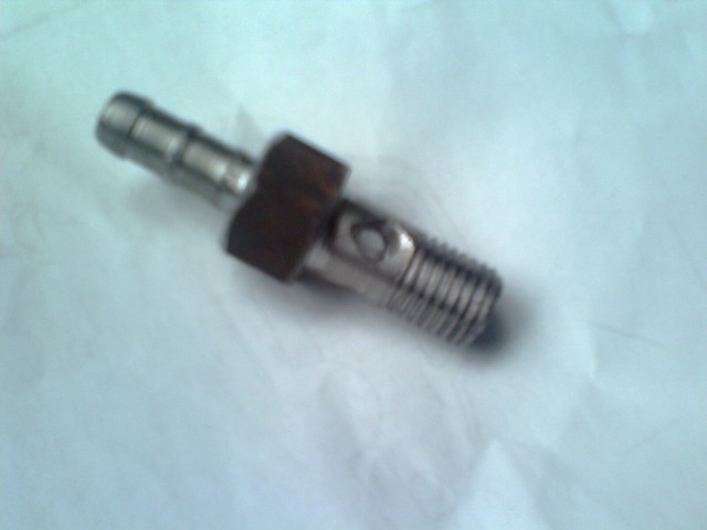

Возьми выкрути болт с топ.фильтра и покажи вот эту кака.
Я же сумел объяснить токарю что я хочу!
dscn0608_972.jpg [ 113.95 KIB | Просмотров: 31160 ]

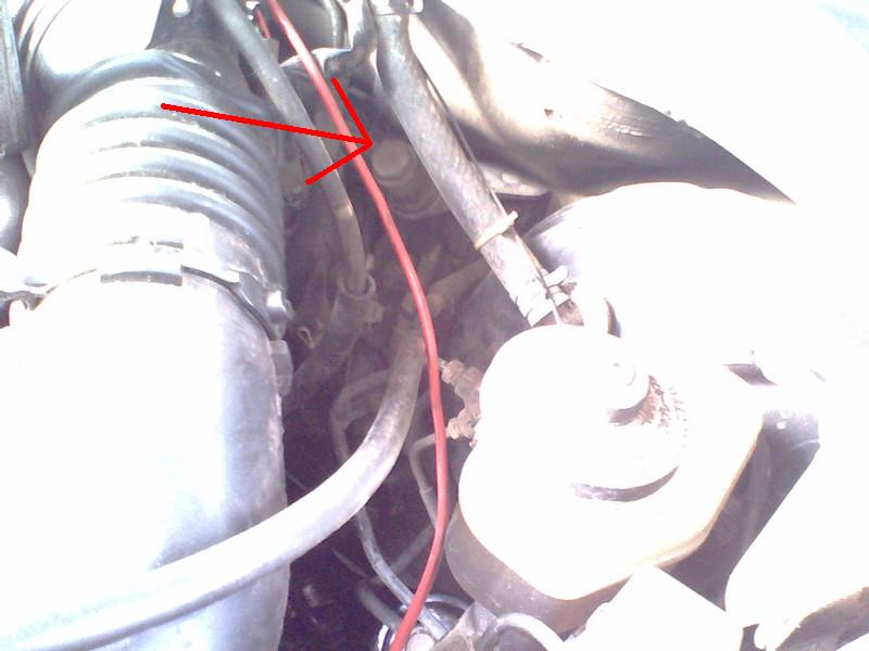

Я тоже почистил , а то на холодную при нажатии на газ аж задыхалась. Сейчас ГУТ!
1. Чистил , этим ( 75 гр)
2. Использовал ; а) бензонасос (Словакия для тазов 180гр.)
б) патрубок от КАМаЗа и бензиновый фильтр
в) крепится к рампе форсунок родным болтом (взял два новых медных колечка на 14 )
г) и в перед за работу , пол часа делов и готово
Извините за качество фоток делал мобильным на работе в гараже.
