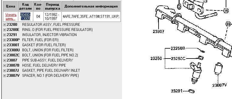

Если выполнять чистку со снятием - велика вероятность повредить резиновые уплотнительные колечки форсунок (это не моя мысль - вычитано по ссылкам выше).
Я нашел 4 вида уплотнительных колечек. Какие из них вероятнее всего задубели, потрескались или проч. и следовательно их лучше предварительно заказать, а потом приступать к чистке со снятием?
1. №23291-41010
2. №90561-06014
3. №90480-13005
4. №90301-07001
.JPG
.JPG [ 54.42 KIB | Просмотров: 35061 ]
СообщениеДобавлено: 17 фев 2010, 15:13
где ты нашел 4 вида?
если давно не менялись, то конечно нижние точно потрескались, даже не потресканые плоха залазят, так как распухли.
Первый раз можно поменять все, даже в целях надежности.
СообщениеДобавлено: 17 фев 2010, 15:21
На фото они под номерами
23250В
23250С
23291
23807V
Я согласен, что это самое лучшее (и может так в результате и сделаю) Просто хочется понять, какая же из них самая "ненадежная". С твоих слов это 23807V?
СообщениеДобавлено: 17 фев 2010, 16:03
23807V это не колечко, покупать не надо
