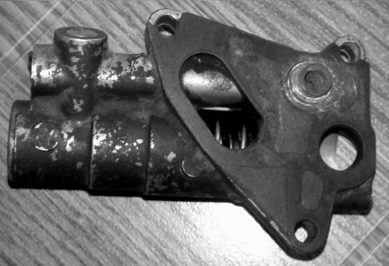

В общем, только что позвонил мастер и сказал, что проблема в биметаллической пластине - она не возвращается на место при нагреве. Сейчас поеду смотреть...

У меня несколько иная система, чем в Карине Е... Всё регулируется с помощью биметаллической пружине. Она "не вернулась на место", то есть постоянно подсос воздуха, как будто двигатель холодный. Вот и 2000 оборотов отсюда.

Вот оно что, Михалыч... Ну-ка, ребята-одесситы, подскажите, где у Вас запчаст купить можно на Карину 2??? Чем больше инфы, тем лучше. Если кто возьмётся помочь с приобретением, с меня пифо.

Вымыто и отчищено. Но, как видишь, выходят такие узлы из строя. Недостачный ход биметаллической пружины из-за временной усталости (или от чего-то ещё).
