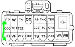

Можно регулятор проверить еще следующим образом, но это в том случае, когда авто постоянно плохо заводится и на холодную и на горячую:
Azamat_630 писал(а):
Предлагаю попробовать так, перед заводкой.
В диагностическом разъеме замыкаете эти контакты +B и FP (рисунок ниже), открываете зажигание (должен заработать бензонасос и создать достаточное давление в топливной рампе,обычно при создании достаточного давления через трубку перелива слышно, как излишек бензина сливается обратно в бак), после 3-х, 4-х секунд крутите стартер, если заведётся, вопрос к бензонасосу или форсункам.

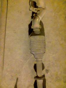

2positive писал(а):
Как узнать есть ли катализатор?
Выглядит он так (Смотри ниже фото), находится сразу за приемной трубой.
Принудительное включение бензонасоса при открытом зажигании..jpg [ 22.4 KIB | Просмотров: 15207 ]
Каиализатор.jpg [ 7.6 KIB | Просмотров: 15207 ]
