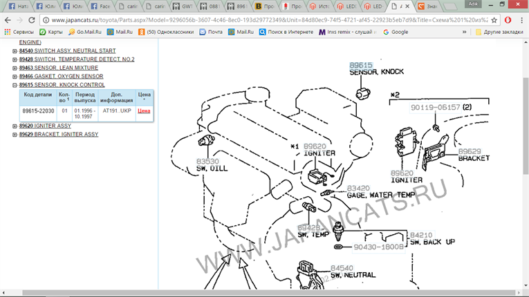

СообщениеДобавлено: 27 фев 2017, 22:15
Михаил1982 писал(а):
Да, я с тобой согласен,что на ЛБ двигателях датчика детонации нет, но фишка та должна быть, или нет?
Кстати да,в моем моторе он блин есть!!!
Снимок экрана (49).png [ 142.7 KIB | Просмотров: 41498 ]
 Заголовок сообщения: Re: Датчик детонации
СообщениеДобавлено: 27 фев 2017, 23:53
Beso писал(а):
Михаил... Во-первых, существуют LB-моторы на Каринах Е, у которых имеется датчик детонации.
Об этом уже написано выше. Через Beso прошло столько моторов, нам и не снилось.
У себя я его не искал. Его скорее всего нет, год выпуска 92 а у тебя 97.
СообщениеДобавлено: 28 фев 2017, 22:24
ну да,у меня 97 год.... и получается его небыло,а потом они его опять вернули??? еще и стоит если что всех денег!!! :(((
