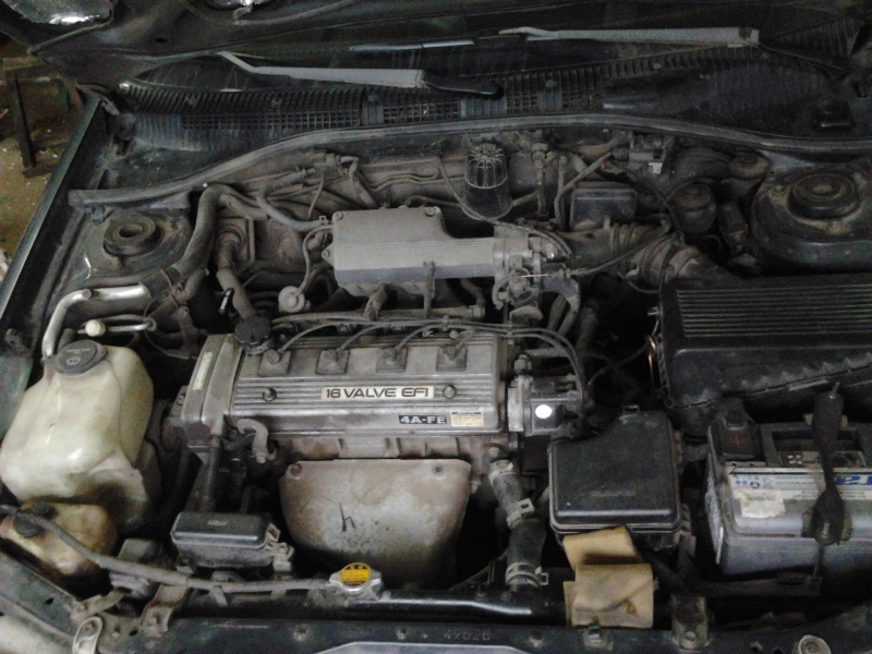

Помогите определить какую мне лямбду покупать. (Выдает 21 ошибку).
Не могу понять какой у меня движок? ЛБ или нет?

Снял датчик. На фото....

У тебя ЛБ, ищи бедный родной или указанные выше DOX 0250\0251.
Другие работать не будут.

DOX 0250\0251.
sashok_vin, в твоем случае (4а-фе) - DOX-0250. У 0251 (для 7а-фе) короткий шнур и фишка не крепится на свое "родное" место.

Дык, вроде поэкспериментировали с этим (в частности на ру форуме) и пришли к выводу, что DOX 0250/ DOX 0251 - самый что ни на есть датчик бедной смеси и есть.
Из личного опыта - у меня уже 20тыс. DOX 0250 (перед этим был 0251 - сдох после 8 или 9 тыс) - полет нормальный, расход в лучшие времена удавалось держать в рамках 6.5л. 95-го; в -20 с прогревами и киевскими пробками этой зимой расход был между 7.5 и 9л. по городу.
Когда у меня сдох DOX 0251 - расход был до 10л. Так что мое имхо, Denso DOX - вполне адекватный заменитель. Еще оговорка - если бы Denso DOX был обычной лямбдой, мозги бы не восприняли сигнал и 21 ошибка продолжала бы гореть.
