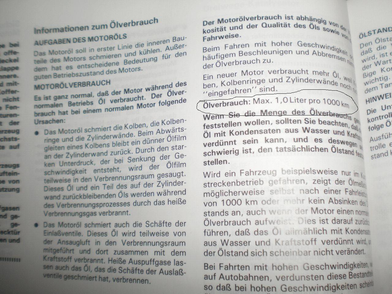

Вот из книги по Карине нашел
P9280094.JPG [221.11 KIB]
P9280093.JPG [232.6 KIB]
СообщениеДобавлено: 28 сен 2009, 13:37
1kbnh на 1000 км както слишком
