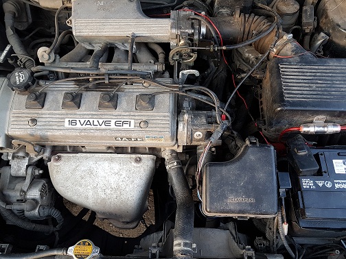

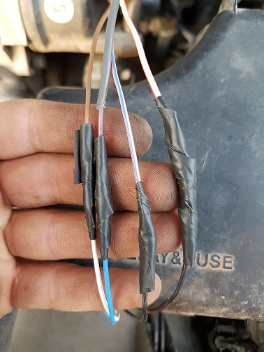

Помогите пожалуйста с подключением,не могу потушить чек,Мозги обнулял.
Комментарий к файлу: Горит чек,сделал диагностику 21 ошибка,купил датчик,поставил все равно горит,правильно ли подключен он
20170302_163234.jpg [ 94.28 KIB | Просмотров: 70265 ]
20170302_163244.jpg [ 133.55 KIB | Просмотров: 70262 ]

Для начала оформь нормально в подписи!!откуда ты какой мотор ,какой лямбда брал(католожный номер)
После будем думать!!!

Мотор 1.6. Лямбду брал Denso DOX-00101

У тебя по всей видимости, по фотографиям мотор 4A-FE (lean born). С системой питания на бедной смеси. тебе нужен лямбда зонд (датчик бедной смеси) если оригинал 89463. Или заменитель денсо DOX 0250. А тот что ты ставиш не отсюда. Тебе надо разобраться что за двигатель и система питания. По вин номеру пробей.

Я заказывал через сайт там проверили сказали все подойдет,получается что надурили и он не будет тут работать?

Просто провода разного цвета, быть может я не правильно скрутил?

Фотки твои ???
ЕСЛИ твои то ты выбросил бабло на ветер,
На фото отчетливо видно провод трамплера на катушку, характерную для ЛБ мотора и на крышке клапанов рядом с наклейкой 4A - FE видна наклейка с текстом для этого двигателя используйте только свечи зажигания ПЛАТИНА.
У тебя обычный бедный мотор и то что ты поставил просто заглушка дырки в выхлопной, причем не дешёвая.
Для этого мотора только оригинал или Denso DOX-0250 или 0251 - датчик обедненной смеси. Лямбды у этих моторов встречались только в праворульном(только для японии) исполнении но там мозги совершенно другие.
СообщениеДобавлено: 02 мар 2017, 20:57
Штекер датчика кто отрезал?
Родные датчики идут со штатными штекерами.
Большинство продавцов на сайтах понятия не имеют о количестве модификаций мотора 4А а тем более о особенностях Лб мотора.
Один из сотни продавцов знает в чем разница Карина Е 92JT и 97SB.

Провода были отрезаны, я так и понял что выкинул деньги на ветер,фотки мои,придётся вытащить лампочку с чека и не парица
