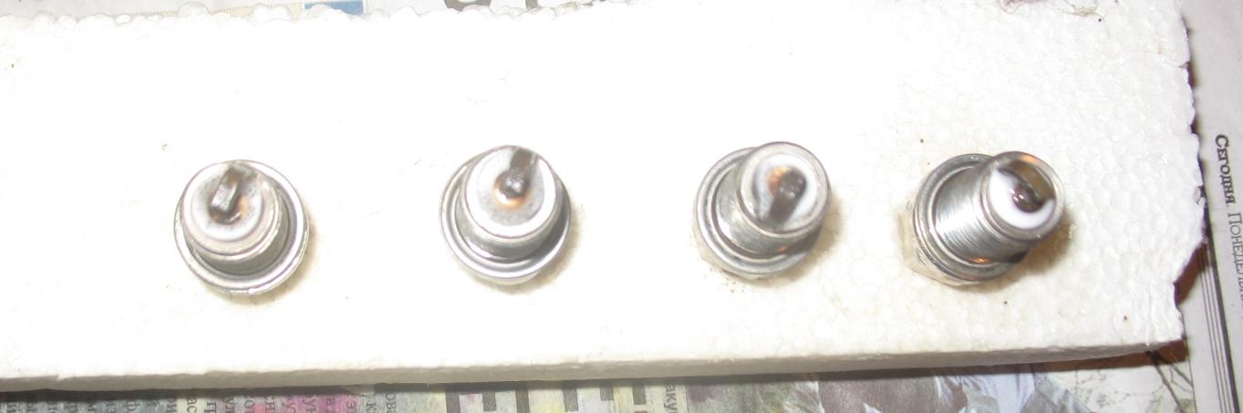

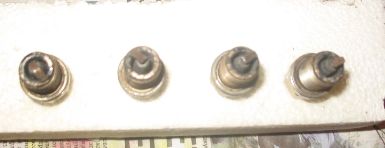

Решил воспользоваться данным методом. Вместо туалетного утенка использовал силит. Чистил 2 вида свечей NGK платина и Денсо PK20R13. По моим ощущениям Денсо чистится лучше. Чистил в 3 захода по 30 минут. Для чистки лушше использовать средство - гель или что-то густое.
По результатам судите сами:
Комментарий к файлу: NGK залиты силитом

Комментарий к файлу: NGK до мойки
IMG_0620_2.JPG [178.89 KIB]

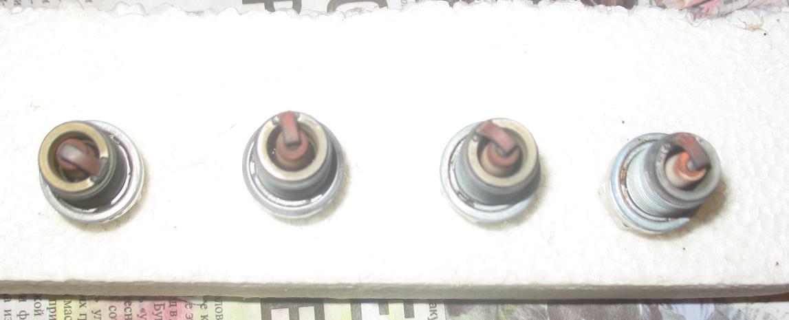

Продолжение
Комментарий к файлу: NGK помыты и просушены
IMG_0624_1.JPG [41.87 KIB]

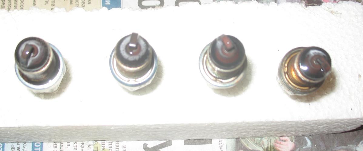

Денсо
Комментарий к файлу: Денсо, Процес очистки
IMG_0628_1.JPG [48.08 KIB]
Комментарий к файлу: Денсо до чистки
IMG_0625_1.JPG [43.29 KIB]

Их ещё чистить и чистить, они белые должны быть.
* Ну и запустил ты их, такие свечи по хорошему уже викинуть надо. Чистить надо не допуская такого состояния.
СообщениеДобавлено: 22 ноя 2008, 23:33
NGK прошли около 20-25 тыс, проверялись 5тыс. назад и по словам механика были в рабочем состоянии и в чистке не нуждались. Судя по красному налету бензин у нас х...й (не подумайте что хороший). Чем отчистить этот налет пока не нашел. Денсо чистились ради эксперимента, для использования не пригодны. Хотя стоит заметить что качество метала у них лучше.
